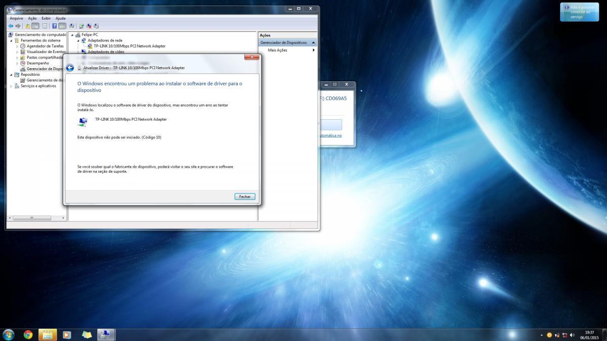

Tenho uma MB da Asus M5A97 EVO, ha alguns dias um raio queimou a entrada Ethernet on-board da placa. Então comprei uma TP-Link TF-3200 e instalei. No fim da instalação deu o erro "Este dispositivo não pode ser iniciado. (Código 10)", como pode ver na imagem. Eu baixei o driver no site da TP-Link, tentei novamente mas não resolveu. Obs: O driver tem suporte para Windows 7 64bits, mas não possui assinatura digital.

post-593286-0-12403000-1420591852_thumb.

Opa, valeu pela ajuda, eu acabei resolvendo alguns dias depois do post. Na verdade a placa de rede que eu tinha realmente não era compatível com a versão 64 bit do Windows 7, então mesmo que eu ignorasse a assinatura digital não daria certo. No fim comprei uma placa da Encore, e tá funcionando bem desde então.
