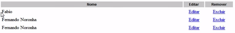

Estou na última parte do meu trabalho de TCC que consiste em uma tabela que consulta, edita e apaga usuários... porém não sei como fazê-la e não vejo nenhum tutorial util... pois eu preciso de um modelo parecido com este que está em anexo...
Alguem pode me ajudar? Nivel de urgência: Máximo! Preciso entregar neste sábado, 06/12 !!

Hmmm, não sabia do uso das aspas simples quando dentro de uma aspas duplas... Agora o código está aparecendo bem bonito! Só falta fazer um editar e excluir que eu vi em um vídeo porém não fica muito claro... sabe onde eu posso encontrar algum conteudo que explique para eu poder fazer? (logo clicarei no resolvido neste seu post)
