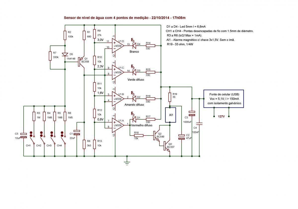

Olá pessoal!
Tive que fazer um aparelho que monitorasse o nível de água da minha caixa, que situa-se logo abaixo do telhado.
Ele também produz um alarme sonoro, caso o nível de água da caixa atinja determinado valor. Pode-se estabelecer este valor.
No link a seguir tem todas as informações necessárias para o entendimento de minha intenção.
http://www.4shared.com/zip/6iBBcN4Jce/Nvel_de_gua_com_LM339.html
Ah! A senha é MOR_AL
MOR_AL

Prevejo duas opções para você. Em ambas você terá que alterar os valores dos resistores que fazem parte do sensor, já que o seu são feitos com contato de alguns mili ohms e no meu caso usei a água como contato, com algumas dezenas de milhares de ohms. Mas ao final te dou a dica.
Em ambas as opções, haverão dois fios entre os sensores no telhado e o aparelho na cozinha. Um é a referência do terra e o outro é uma tensão analógica. São tantas tensões quantos forem os sensores (as chaves).
1 - Usando um CI LM339, que é baratinho. São quatro comparadores em um CI. Logo permite monitorar 4 níveis.
Segue o diagrama:
Niacutevel_de_aacutegua_LM339_Diagrama_z
Retire: R1, R7, R8, C1, D5 e Q1
Conecte: O lado que ficou solto de R2 ao ponto comum de R3, R4, R5, R6 e C5. Conecte este ponto ao ponto que contém os pinos 4, 6, 8 e 10 do LM339.
Os resistores R3, R4, R5 e R6 terão novos valores. Eles vão formar um divisor resistivo com R2.
Primeiramente você terá que colocar os 4 sensores na posição desejada da haste vertical, dentro da caixa. Os sensores devem ficar instalados com a parte móvel para baixo. Acho que quando a água subir, vai elevar a parte móvel e fechar o contato da chave. Vou considerar assim.
Comece por determinar R3 para o sensor mais baixo. Ainda não existem R4, R5 e R6. Inicialmente substitua R3 por um potenciômetro de 470k ou 1M. 470k seria melhor. Conecte um ponto no cursor (contato central) e outro em um dos extremos. Leve o cursor do potenciômetro até que todos os leds estejam apagados. Altere lentamente seu valor até o led D1 acender. Pare nesta posição do potenciômetro. Anote o valor, que chamarei de R3m (mínimo). Depois, aumente o valor lentamente, até que o led D2 acenda. Chamarei de R3M (máximo).
Calcule R3linha = (R3m + R3M) / 2. Provavelmente R3linha não dará um valor comercial, então aproxime R3linha para o valor comercial mais próximo. Este será o valor de R3. Conecte-o no diagrama, pois os valores de R4, R5 e R6 serão determinados na presença de R3.
Para determinar R4. Faça R4m = R3M e conecte o potenciômetro agora substituindo R4. Será o segundo sensor de baixo para cima. Altere lentamente o valor do potenciômetro até que o led D3 acenda. Meça o valor do potenciômetro e nomeie como R4M.
Calcule R4linha = (R4m + R4M) / 2. Ache o valor comercial mais próximo de R4linha. Este será o valor de R4.
Substitua o potenciômetro por R4.
Bom. Acho que já deu para você ir sozinha e chegar até o valor de R6. No cálculo de R6 não vai haver R6M, somente R6m. Então faça R6linha = 1,3 x R6m. Depois ache o valor comercial mais próximo. Este será o valor de R6.
Mais detalhes:
1 - Os leds não possuem luminosidade semelhante em função da cor. Depois alterei os leds para todos brancos. Há leds brancos com resina transparente que possuem intensidade mais alta que os comuns. Não são os especiais, são os comuns de maior brilho.
2 - Como fonte de alimentação, usei um carregador de celular velho que fornece 5,1V. A tensão pode ser próxima a 5V. Abri a caixinha, retirei apenas a fonte e o led que vem com ele. Usei assim para reduzir o tamanho do carregador.
3 - Al1 é um alarme com sensor magnético de porta. É alimentado com três baterias do tipo botão. Eu abri o alarme e retirei a chave l/d e cortei a base das pilhas. Assim ficou bem pequeno para o aparelho todo. O alarme ficou alimentado pela fonte do celular.
4 - Quando o alarme toca, depois de algum tempo começa a perturbar. Então decidi incluir uma chave para desligá-lo. Na verdade eu coloquei um micro switch (veja a foto).
Retirei a conexão de R18 ao pino 1 e acrescentei um resistor de 100k do pino livre de R18,  ao terra. Neste mesmo ponto liguei todos os contatos de um lado da micro switch. No outro lado, cada contato liguei a cada saída do comparador, pinos 1, 2, 14 e 13. Se todas as chaves ficarem desligadas, o alarme fica desligado. Costumo deixar ligada apenas a chave que corresponde ao led ACESO de mais alto nível. Assim o alarme dispara sempre que um nível cai. Também coloquei uma chave geral no alarme, em série com R19. Assim desligo o alarme. As chavinhas da micro switch são muito pequenas.
5 - R19 é para 1/2W, os outros resistores são para 1/8W.
6 - Após determinar os valores de R3, R4, R5 e R6, é possível colocá-los dentro da haste. Obtenha um pedaço de cano de 25mm (cola). Veja se dá para instalar os sensores lá. Instale os resistores no interior do cano. Conecte no próprio cano a parte comum dos resistores. Agora sairão APENAS dois fios. O terra e o comum ao divisor resistivo. Apenas os resistores de R3 a R6 ficam no cano. R2 dica no aparelho. Feche a base inferior do cano, ou com um tampão de 25mm e cola, ou com preliminarmente com fita crepe ou isolante. Eu enchi o cano com resina de poliéster. Material de fibra de vidro. Isso mantém o interior isolado eletricamente e pesado o suficiente para não flutuar.

Bom.
Analisei o circuito.
O problema foi causado pela retirada do transistor. Ele inverte a variação da tensão da entrada para a saída. Sem ele, como sugeri, a variação da tensão nas entradas dos comparadores (LM339) fica invertida,não produzindo o resultado esperado.
Uma opção inicial que vejo, seria trocar de posição o resistor R2 com os resistores R3, R4, R5 e R6.
Agindo assim, a falta da inversão provocada pela retirada de Q1 seria compensada.

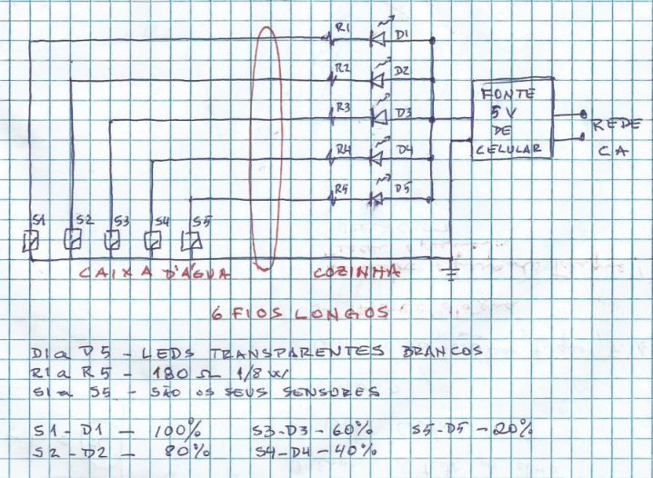

Christina!!!
Se você não entende nada de eletrônica, então sugiro outra abordagem para o seu problema.
Veja esta solução.
Praticamente sem eletrônica.
Em Tempo:
Com os acréscimos das chaves e outras coisinhas mais, a montagem no interior da caixa, não ficou bonita. Por isso não vou mostrá-la.

Sensacional e simples! Veja q não entendo nada de eletrônica mesmo; nem ser capaz de bolar o esquema acima (simples desconhecimento). Mas a gente vai aprendendo.
Pergunta 1) Posso colocar os resistores próximo aos leds e distantes dos sensores?
2) Essa montagem pode ser feita só com cabinhos (não preciso nenhuma plaquinha), não?
3) Como é feito o aterramento (indicado no diagrama à direita do texto "cozinha") na prática?
4)  A corrente da casa é alternada (CA) e a dos sensores é contínua (VDC). A fonte do celular faz essa transformação, não? Entram 127v-CA e saem 5v-VDC, certo?
5) Dados do sensor: Qual o consumo de cada sensor? Como é feita essa conta em corrente contínua?
  • Contract rating(Max):50W.
  • Switching voltage(Max):220VDC.
  • Switching current(Max):1.5A.
  • Breakdown voltage(Max):300VDC.
  • Carry current(Max):3.0A.
  • Contract resistance(Max):100 OHM.
Christina
Sim. Aliás, atente para a linha vermelha. Ela separa os sensores (caixa) da outra parte (cozinha).
Sim. Mas se a parte dos leds e resistores estivesse em uma plaquinha, seria melhor. Menos propenso a posterior problema.
É o negativo da fonte (0 volt).
Certo. Normalmente as fontes de celulares aceitam desde 100Vca até 240Vca. A saída costuma ser de 5Vcc. Tem que medir para confirmar. Tem fontes de celular que possuem um conector USB. Costumam fornecer 5V.
O sensor é uma chave. Mas costumam ter limitações.
Não costuma ter problema para alimentar leds. A corrente máxima da fonte seria de uns 50mA. Cada chave receberia 10mA.
  • Contract resistance(Max):100 OHM. Confirme este valor que está muito alto. Não seriam 100 m Ohm ou 0,1Ohm?

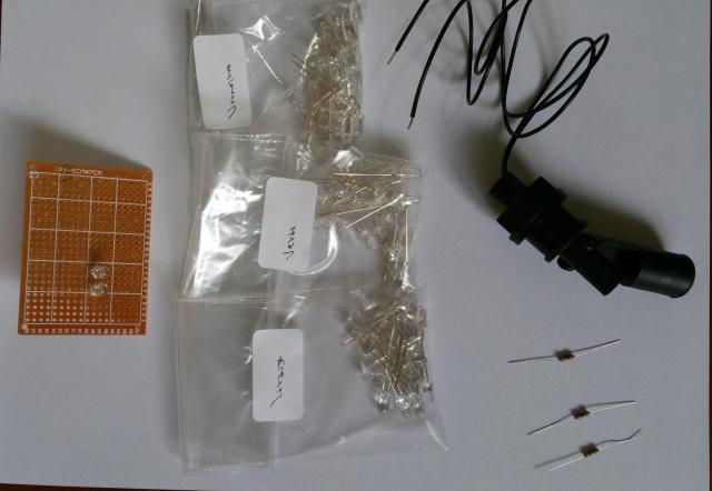

Olá MOR_AL,
Finalmente consegui reunir tudo que preciso para o projeto. Veja na foto.
Quanto a última pergunta que fiz no post anterior: Copiei os dados do sensor do site, assim não sei informar sobre os tais 100OHM (seria resistividade?).
Mas enfim, vou partir para a montagem. Espero me sair bem com soldas e etc.
Recebi resistores de 470R e 510 1/4w. Posso usar qual deles?
Sobre a fonte: o positivo vai nos leds unidos? e o negativo nos sensores tb unidos?
O interruptor então coloco no positivo (como na elétrica)?
post-607570-0-07742100-1432584085_thumb.
AT,
Christina
Olá MOR_AL,
