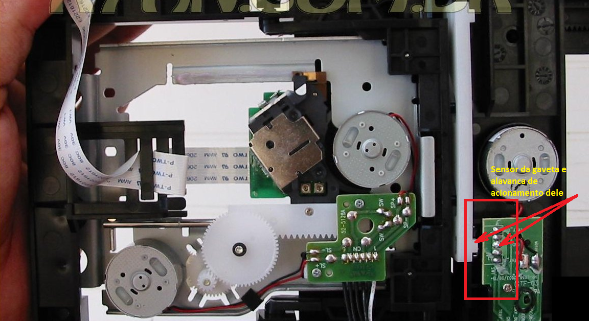

Se possível, post uma foto do mecanismo completo desse leitor...
Abaixo coloquei uma figura de um mecanismo genérico de leitor de CD/DVD/BLU RAY...
post-442138-0-17031000-1413937005_thumb.
Indiquei com a seta vermelha, onde fica instalado o sensor da gaveta, ele pode ser uma chave alavanca ou dois micro switchs...
Verifique seu mecanismo ai, ele deve ter algo parecido com isso...
