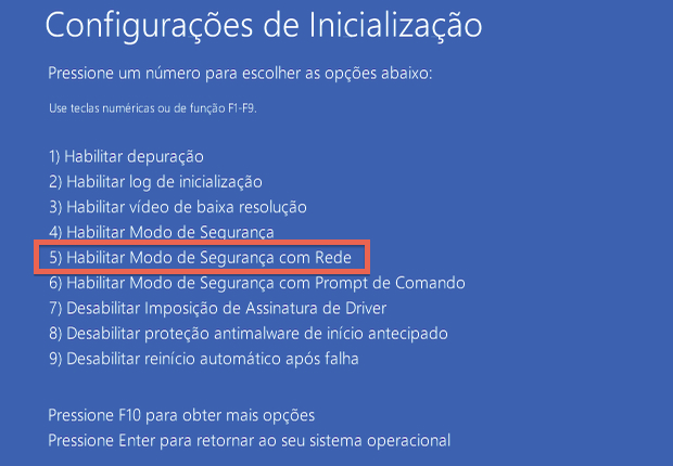

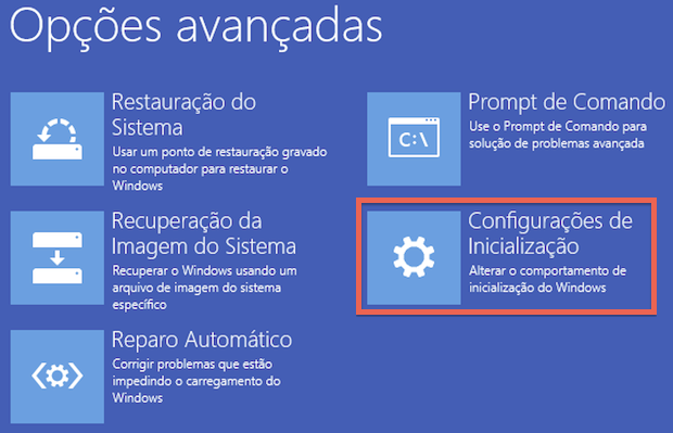

Após tentar todas opções possíveis, o Windows após a tela azul, reinicia sozinho até aparecer o menu de inicialização para solução de problemas.
Faça os seguintes passos:
ambiente-de-recuperacao-do-windows-configuracoes-de-inicializacao.thumb.gif.c6cfffdcaeca1a1f2825d59cb06a8ce8.gif

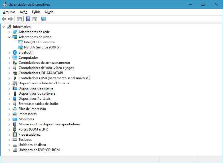

Após entrar no modo de segurança com rede, baixei o driver atualizado da placa de vídeo e tentei instalar mais sem sucesso pois as funcionalidades do Windows em modo de segurança são limitadas. Mas ele extraiu os drivers em C:\NVIDIA.
Fui no gerenciador de dispositivos e mandei o windows atualizar os drivers procurando em C:\NVIDIA e ele instalou.
No próprio gerenciador de dispositivos eu desabilitei a placa de vídeo on board e o problema foi resolvido.
Fiz o teste deixando a placa de vídeo on board ativa e o problema volta.
É só deixar ela desabilitada que o problema será solucionado.
