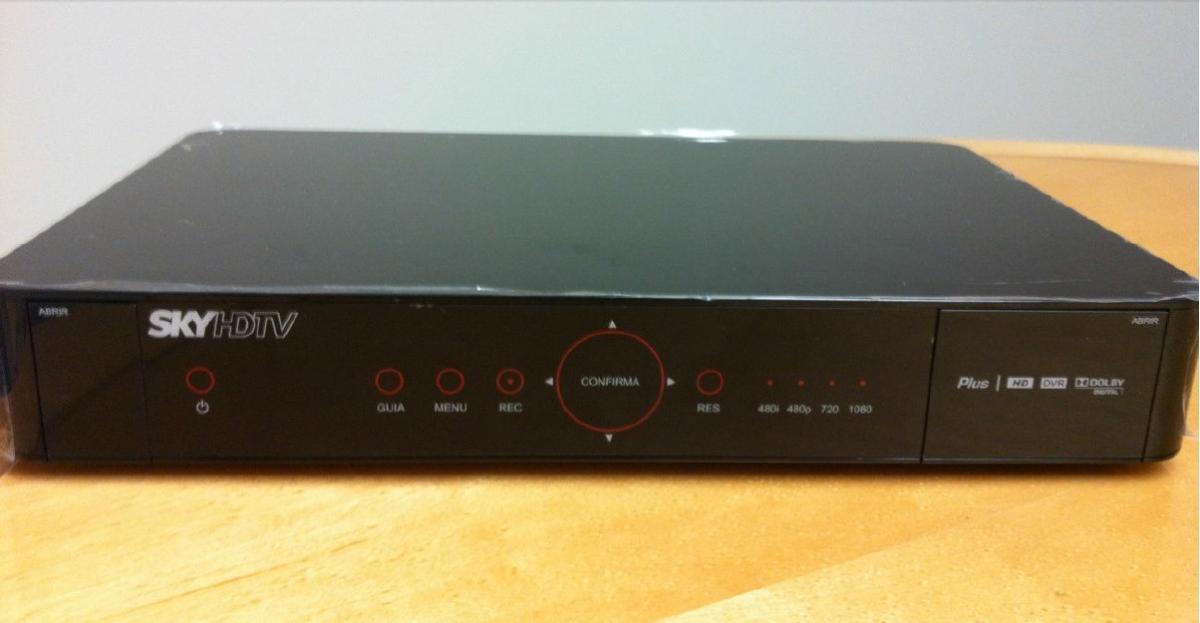

Você até pode abrir o receptor, mas apenas se for para trocar o HD por outro, já que o HD que vem de fábrica tem tipo um "BIOS Lock" e será apenas reconhecido fora do aparelho após muito esforço e com um hardware específico. (Pode ser que seja diferente na sua versão do receptor, mas não muito).
Eu abri o meu receptor usando uma chave torx modificada com um pequeno buraco no meio.
Boas a chave que voce precisa é uma torx T10 que tem um boraquinho no meio. Depois é so levantar os pesinhos de borracha que encontra lá os parafusos. é fácil. O problema é que o disco Rígido que vem nessas STB HDTV c/DVR vem bloqueados a propria box por via de hardware lock. Ou seja o sector numero 0 do disco guarda uma chave de encriptação juntamente como a bios da placa eletronica da parte de baixo do HD também guarda essa chave. E por fim a placa da Box de TV tem essa chave, e quando liga o dizco faz inicialização, a bios da box reconhece o disco e envia a chave para o disco desbloquear e ter acesso a ele para formatar e gravar os programas. para desbloquear esse disco tera de ter uma máquina que custa por volta de 1200€ aqui em portugal ( o que ai provavelmente será mais caro em reais) logo nao compensa, só compensaria comprar essa maquina se tivesse muitos discos para desbloquear e que lhe pagassem portal desbloqueio. Agora se quiser retirar esse HD e colocar um maior capacidade, é so retirar o original e ligar os cabos no novo, aparafusar no lugar e ligar a box que ai ela reconhece . Não fique com medo de mudar o HD pois apenas o original é bloqueado, o novo que for colocar ficará desbloqueado sempre.

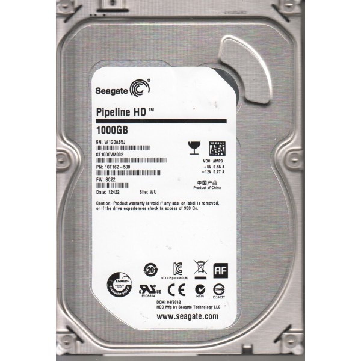

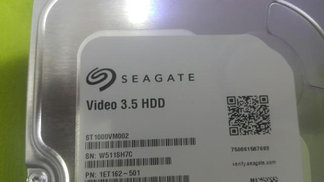

Atenção aos modelos de HD presentes nesses equipamentos:
Seagate Video 3,5 HDD 1000GB, Western Digital Caviar Blue 1.0TB, Seagate Pipeline 1000GB e o mais novo modelo Video 3,5 HDD. Não peguei outros modelos fora esses. Postarei fotos de todos os modelos.
Vou exemplificar como formatar no Windows 7, desse tipo de equipamento, e desses modelos citados, conecte no computador e ligue junto como seu HD do seu sistema. Ele não irá aparecer ainda como HD reconhecido. Abra a função Criar e Formatar Partições no Disco Rígido. Para saber qual HD mexer, é fácil identificar, pois nele irá aparecer 3 partições RAW, uma de alguns MB, outra de 15GB e outra com a restante.
Exclua todas e depois de ter "pretiado" a caixa de espaço representando o HD, crie um novo volume simples em todo ele. Pronto. O HD está pronto para uso.

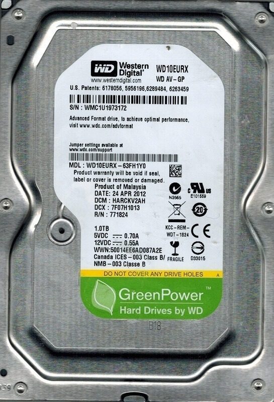

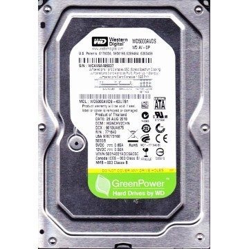

Modelo de HD presentes nesse equipamento:
Seagate Pipeline HD .2 500GB e Western Digital Green Power 500GB
O processo de formatação do Green Power é o mesmo dos de 1TB, mas esse Pipeline 2 é osso, mas não impossível.
