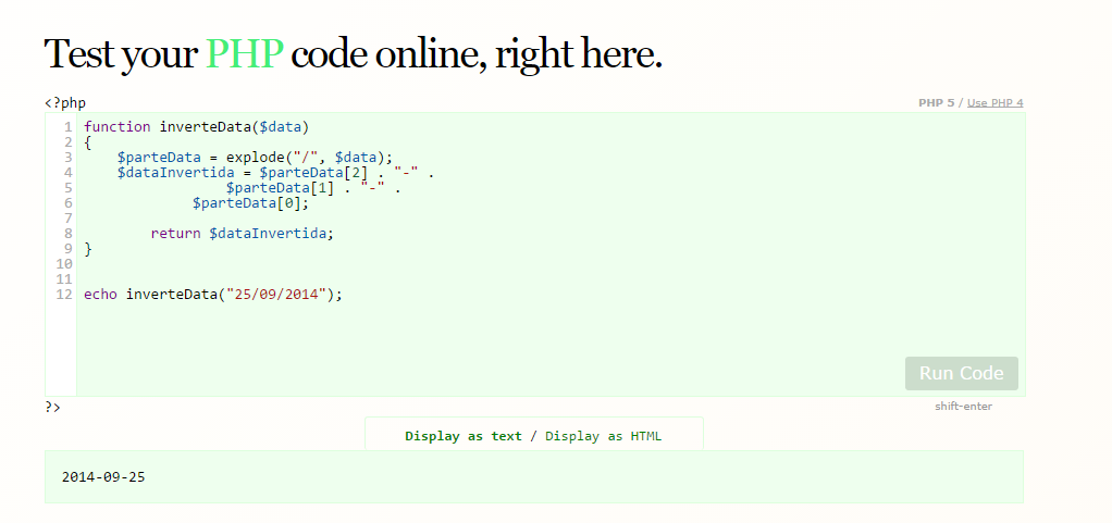

@lgdelai, é coisa mais simples do mundo manipular datas com php.
veja o exemplo utilizando a função explode()..  com isso você pode criar uma função que receba a data brasileira como parâmetro.. e inverta
function inverteData($data){
   $parteData = explode("/", $data);
   $dataInvertida = $parteData[2] . "-" . $parteData[1] . "-" . $parteData[0];
   return $dataInvertida;
echo inverteData("25/09/2014");
Com isso é só atribuir a uma variável  a função .. e no parâmetro recebendo a variável da data brasileira..
acesse este site: http://writecodeonline.com/php/   teste a função como no print.
post-386885-0-74361100-1411689931_thumb.
