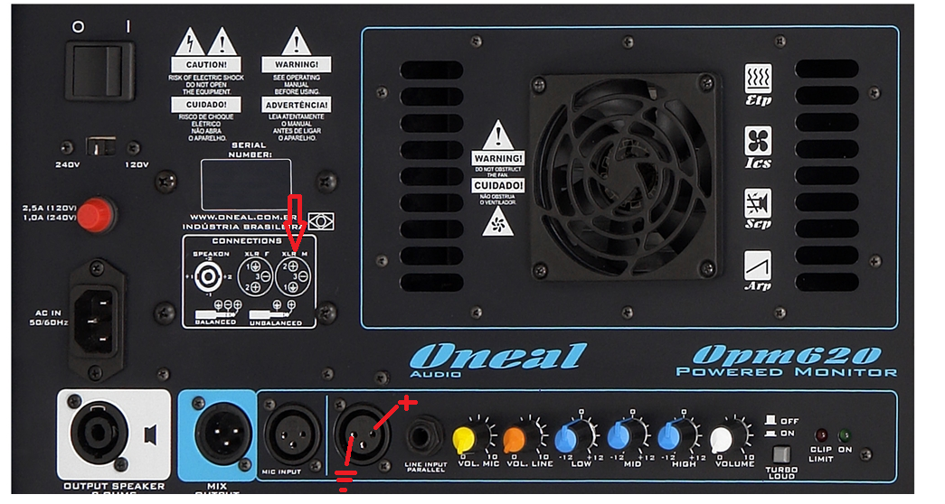

E tenho um Monitor Ativo ONEAL OPM 620, com estas entradas:

Como você vai usar um conector RCA, você terá que fazer a ligação "desbalanceada" (Unbalanced).
Na segunda foto que você enviou, tem um esqueminha de como ligar o plug XLR a um plug P10, a diferença é que você vai usar um RCA...
No RCA o pino do meio é o positivo e o da lateral é o terra (Comum).

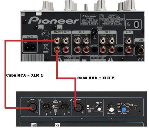

Mas pros eventos, eu queria fazer a ligação assim: no MASTER 1 do Mixer ligar o SUB (fazer dois cabos rca ~ xlr)... e no MASTER 2 dele, ligar a potência Oneal pra tocar as duas caixas altas.

É que as saídas do mixer que vou usar são master, ou seja, a saída de som já será de ambos os canais.
Só fico na dúvida de como fazer os cabos... vou precisar fazer 2 cabos RCA ~ XLR para ligar o Master 1 no amplificador do SUB ativo... e vou precisar fazer 2 cabos RCA ~ XLR para ligar o Master 2 na Potência Oneal.
Devo usar este esqueminha que você passou para fazer os cabos rca ~ xlr?
"Saídas Master" são as saídas principais do teu misturador e são separadas por canais, dois, Direito ® e Esquerdo (L). A única saída em mesas de som (Pode haver outra que não me lembro agora) que é mono e soma ou os dois canais principais ou um e/ou vários canais específicos, é a saída Monitor, que não existe no seu misturador para DJs.
Lhe recomendo fazer como escrevi lá no post #18.
Quanto aos cabos: Sim, RCA >> XLR, conforme o esquema que lhe passei (prefira a opção de cima do desenho que lhe passei). São dois cabos, um para cada canal.
Beleza Ricardo... vou fazer como você falou então... fazer dois cabos RCA ~ XLR para ligar o mixer no SUB, vou fazer os dois cabos idêntico a opção #1 do esquema que você passou e ligar conforme anexo.
E na sequencia fazer dois cabos XLR ~ XLR para ligar o Sub na Potência... assim:
