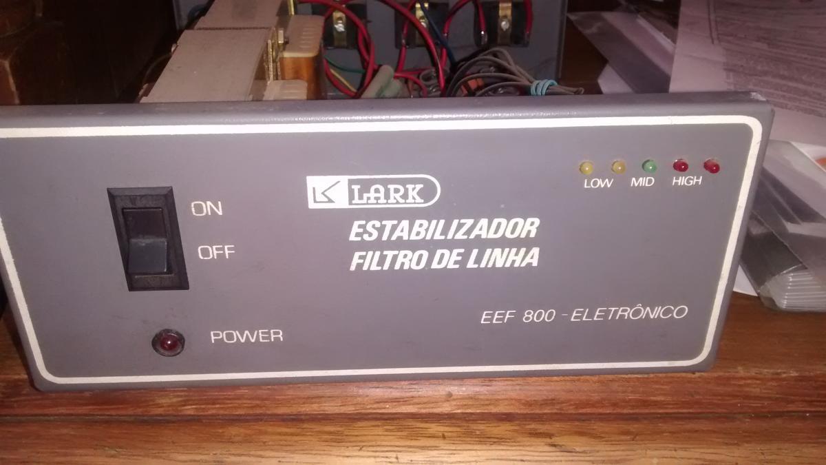

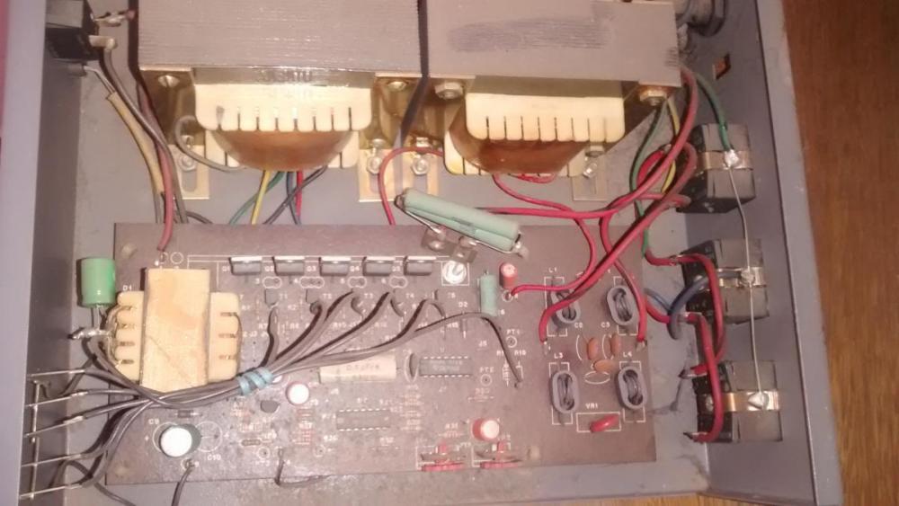

Estava querendo melhorar um estabilizador que tenho aqui faz anos, parado, resolvi abrir para utilizar somente a carcaça, mas me deparei com isso>>>

Tudo parece ser um estabilizador eletrônico, pois nao possui reles, agora vem a pergunta:
Este estabilizador é melhor que os outros ou tem um diferencial consideravel? Vou utilizar na sala para TV, relogio, modem, roteador, DVD. Ele vai ser util da seguite maneira somente como chave geral, quando eu sair de casa para trabalhar desligo tudo (somente o modem ficara ligado 24hras)
Posso melhorar a proteção dele?
Aguardo e Obrigado!
Ele faz parte de uma geração de estabilizadores que tentava substituir o velho e arcaico relé por modernos chaveadores de estado sólido, os Triacs..
Essa geração durou cerca de 5 anos e foi desativada, deixada de lado pela enorme quantidade desses dispositivos que se queimavam, explodiam por tentar ligar um triac sem a garantia de que um seu irmão, com outra tensão, já estava desligado. Esse desligamento dependia algumas vezes do comportamento mais ou menos indutivo da carga..
Tantos se queimaram que foram saindo do mercado tão rapidamente quanto entraram. O sintoma principal era visto pelo lado do impresso, que no caso de múltipla condução deixava algumas pistas de cobre totalmente vaporizadas.
Eu não o usaria por nada desse mundo pois agrega risco de incêndio..
Agora, sabedor do risco, a decisão de usar ou não é sua.
Tem tantas outras maneiras de se conseguir o que desejas que sequer vale a pena tentar essa dai..
