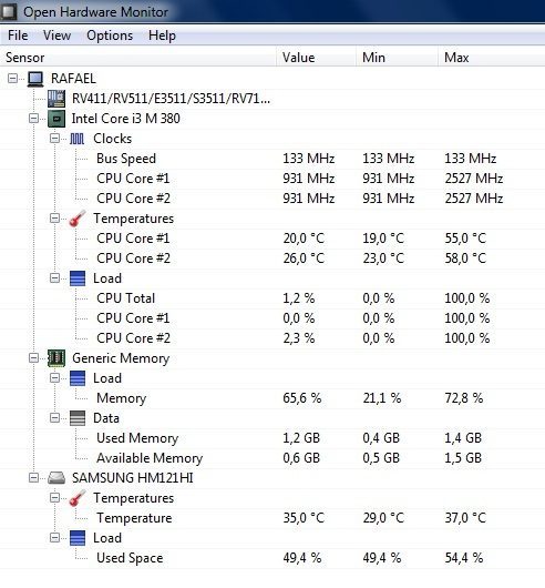

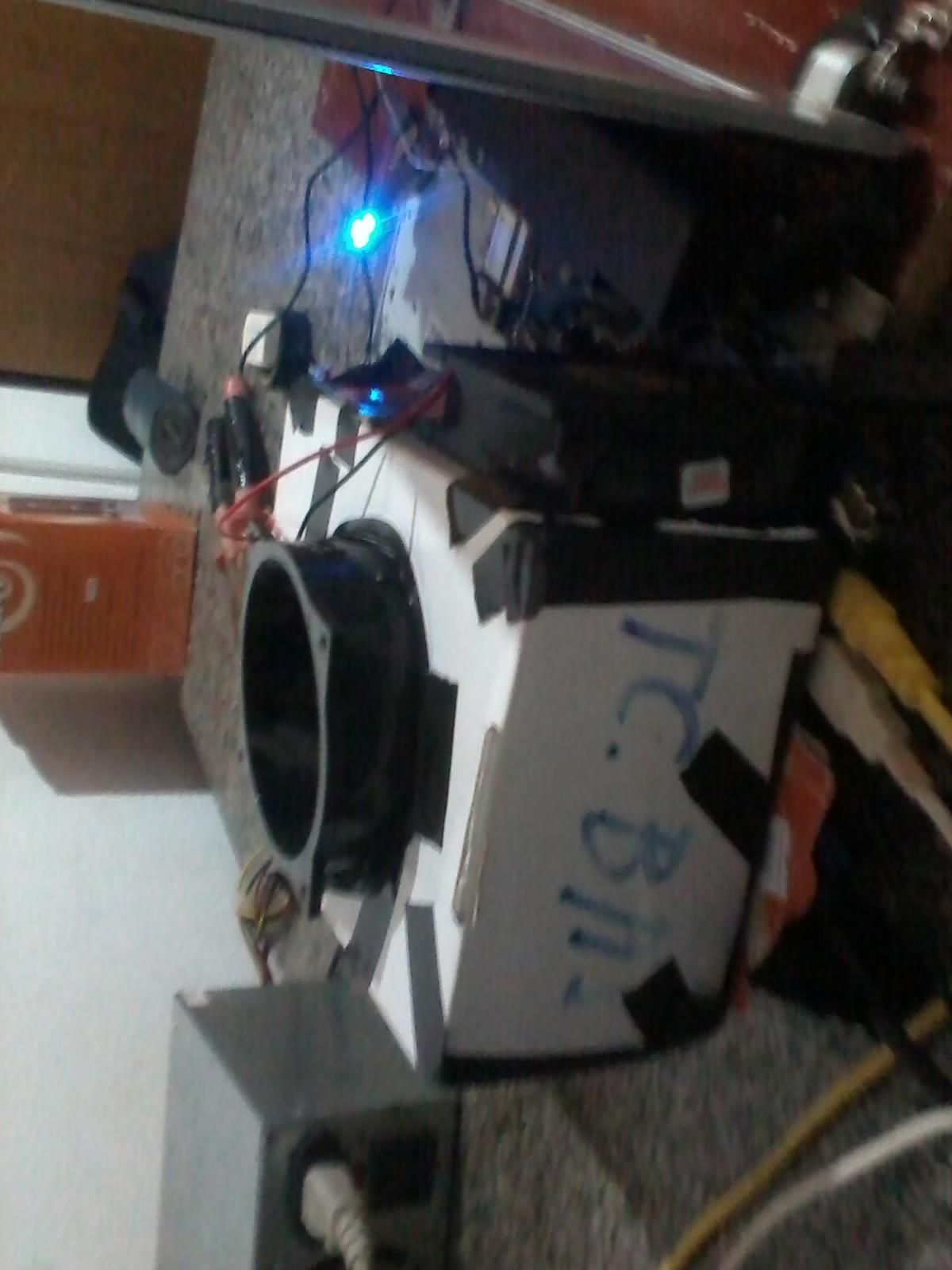

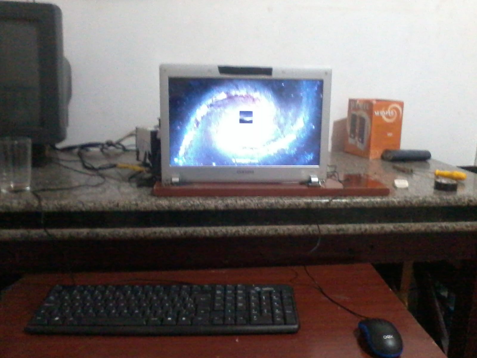

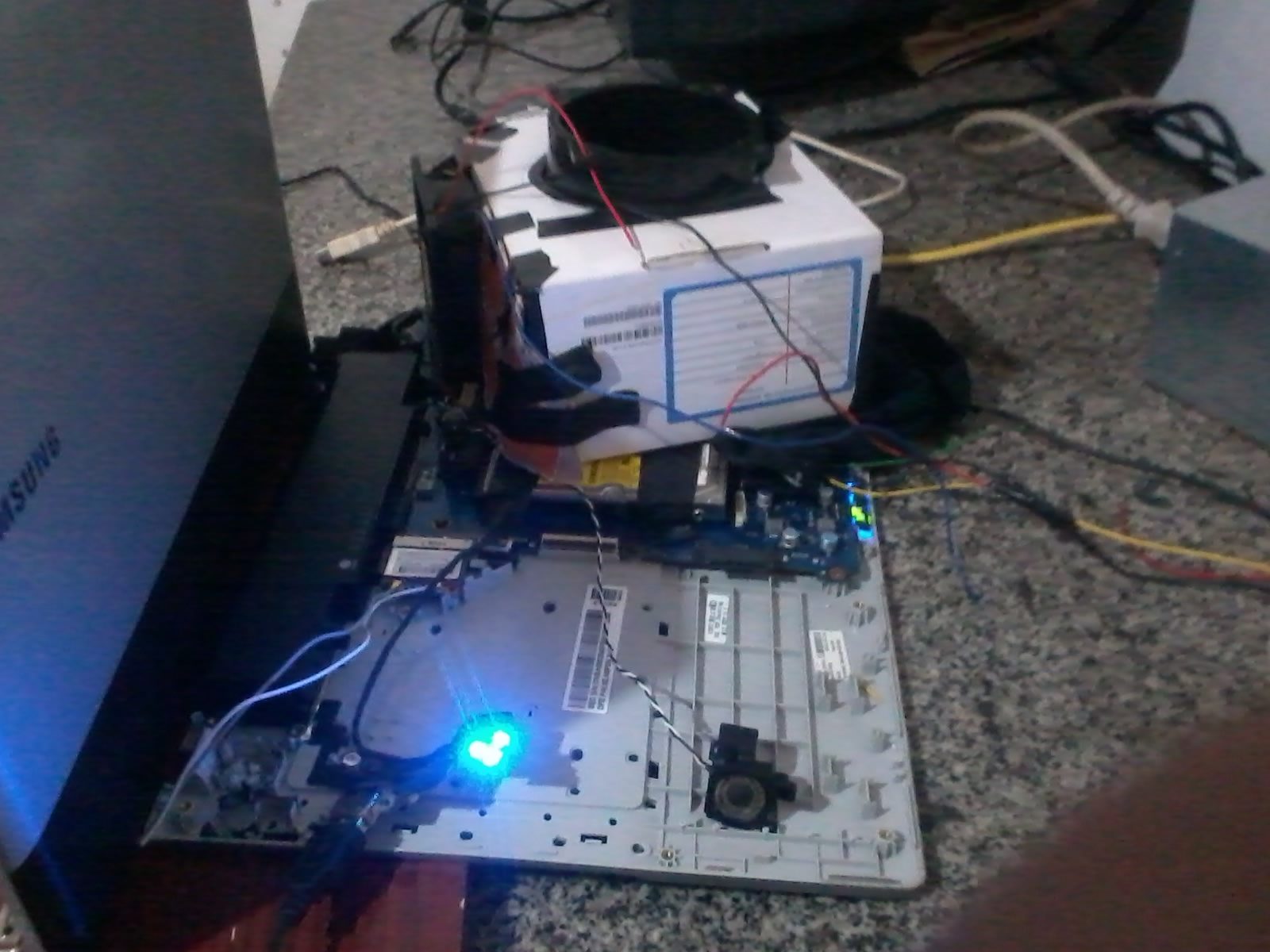

Ocorreu um caso semelhante comigo, meu notebook já está bem velho, e sua carcaça danificada, parafusei a tela em uma peça de madeira, e placa-mãe em outra, modifiquei o sistema de refrigeração adicionando uma fonte externa, e um dissipador de gabinete com um cooler. Também cortei uma caixa de papelão para fazer um teste, no qual o ar circulo pelo exaustor gerando um vácuo, ganhando um fluxo de ar maior e consequentemente uma refrigeração mais eficiente.
No stress usando vários programas de benchmark conjunto (CPU+GPU) chegou no máximo  ~60°C .
Notebook Samsung RV419, Intel core i3-M380, 2Gb ram.
Agora, só falta terminar o projeto e elaborar um gabinete para montar o conjunto todo.58c4c1f2d75a8_2017-03-1122_49_28.thumb.jpg.73256b2ead623a9ac4683286a5ccfb54.jpg58c4c206052cc_2017-03-1200_23_55.thumb.jpg.0602e6120cb5bf2febc579620e7055c2.jpg58c4c20f1e575_2017-03-1200_24_22.thumb.jpg.94ac5e3b08d7a1e0469625342b70e90c.jpg
