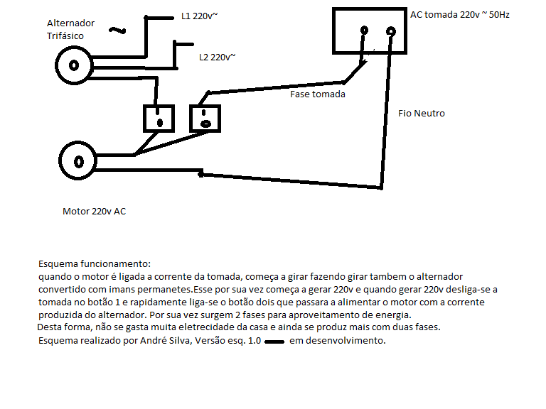

Boas, fiz este projeto de um gerador caseiro . Quero sugestoes e melhorias de forma que funcione e consiga alimentar uma maquina ou algo de forma que nao me gaste corrente da residencia onde moro pois eletrecidade esta cara :P
Até agora este projeto parece bem?
Motor utilizado- maquina de lavar 800 rpm a 1200 rpm 220v ~ 50 60 hz
alternador trifasico adaptado com imans dentro do rotor retirados de magnetrão de microondas o rotor é original e sem diodos para DC.
correia maquina lavar roupa
2 botões on e off.
Preciso deste projeto com urgencia, ja tenho todo material inclusive suportes dos mesmos. post-722286-0-13533000-1409688586_thumb.

Pelo que eu entendi, o que você deseja é o "moto perpétuo". Produzir energia sem transforma-la.
Até hoje ninguém conseguiu e todos os físicos dizem que não é possível criar energia.
"No universo nada se cria, tudo se transforma".

É preciso primeiramente compreender o porque de não dar certo.
Se eu simplesmente lhe dizer que não dá certo você não vai acreditar e com toda a razão. A ciência é assim. Não deve haver crenças.
Mas vamos lá:
Primeiramente você deve ter em mente que o próprio motor da máquina de lavar já tem eficiência baixa. Deve girar em torno de 80%. Neste momento estou supondo, mas você pode confirmar acessando o site do INMETRO em eficiência de motores de indução. Lá tem os valores exatos que foram testados.
Só aqui já perdemos 20% da energia que injetamos no motor da máquina de lavar.
Segundo que o alternador veicular possui eficiência semelhante.
Aqui iremos perder uns 20% da energia mecânica que entrou no eixo do alternador.
Bom... Se perde 20% no motor e 20% no alternador... a conta não bate nunca rsrsrs.
Você vai pôr o sistema para funcionar e logo o sistema perderá rotação.
Funcionará mais parecido com um volante pesado.
Aliás esta tecnologia do volante pesado já é largamente usada.
Em grandes fábricas, um super motor gira constantemente um volante pesado cujo eixo é ligado num alternador.
Isso alimenta a fábrica.
O eixo com volante pesado ainda tem uma embreagem que atraca um super motor a diesel quando falta energia.
Quando falta energia, o super motor elétrico que impulsiona o volante pesado deixa de ser alimentado. óbvia. Mas o volante é bem pesado. Pesa várias toneladas e continua a girar em alta rotação.
Esta rotação é suficiente para manter o alternador por uns 15 segundos, segurando toda a fábrica funcionando normalmente.
Este tempo de 15 segundos é o suficiente para que o super motor movido a óleo diesel entre em ação. Daí por diante a embreagem atraca o eixo do motor a diesel no volante pesado, que então se mantem girando com toda força, rotacionando o super alternador que por sua vez alimenta toda a fábrica e suas máquinas.
Ninguém percebe que faltou energia hehehe
A minha ideia dá mais certo, desde que você tenha uma destas duas matéria primas:
Muitas vezes para alimentar o biodigestor que irá gerar o biogás, que alimentará seu conjunto motor-gerador.
Ou muita madeira, que dentro de um forno de gasogênio irá gerar o gás que alimentará também seu conjunto motor-gerador
Eu aconselho que neste caso você já compre um gerador destes de 1500 watts de 4T, pois será mais prático, além de sair mais barato.
Uma curiosidade é que mesmo que tanto o alternador, quanto o motor tivessem eficiência de 100% (O que é impossível no nosso mundo) ainda assim seu sistema não funcionaria.
Para funciona, pelo menos o motor da maquina de lavar teria que ter eficiência maior que as perdas do alternador.
Teria que ter eficiência de uns 130 a 150%.
Mas assim você estaria criando energia. Isso é impossível.
Só assim funcionaria.
Mas ao que parece não se pode criar energia.
Toda a energia já foi criada (não se sabe como) no começo do universo.
E quem as libera no nosso universo, são as estrelas.
Por exemplo: Toda a nossa energia vem do sol.
Se o sol se apagar, adeus planeta, adeus seres humanos hehehehe.

Você já se perguntou porque nunca ninguém conseguiu fazer isso, já que colocar imãs em um rotor é tão simples????
A resposta é:
Não funciona.
Tudo cai na lei da física que diz que não se pode criar energia rsrsrsrs. Logo não pode ser feito.
Ninguém fez as leis da físicas. Nenhum ser humano fez estas leis. Elas se formaram a formação do universo rsrsrs
Em mais de 100 anos ninguém nunca conseguiu bular as leis da física, nem com bilhões de dólares em investimentos de alta tecnologia.
Mas voltando ao assunto do imã
Sei que se eu lhe disser que não funciona você não vai acreditar rsrsrs e você tem toda a razão em não acreditar. A ciência é assim. Não existem crenças... Existem provas.
Mas aqui a explicação ainda é mais simples:
Da mesma forma que um imã empurra, também poxa na mesma proporção.
Num exemplo de rotor usando só um imã para impulsionar um rotor, Durante um giro de meia volta deste rotor você pode ter um forte empuxo. Durante a outra metade do giro, o mesmo imã que deu o forte empuxo irá frear com a mesma força.
A soma das forças dará um resultado de potência zero.
Tudo isso acontece porque um imã, da mesma forma que empurra, também puxa.

Só citei um só imã para que você pudesse compreender.
Pelo visto não compreendeu.
Não importa a quantidade de imãs que você esteja usando hehehe.
Pode usar milhares de imãs e o efeito será o mesmo.
É que muitos confundem a força de um imã com energia. O que é muito errado.
Em termos de energia, analogamente falando, a força de um imã é como a força da gravidade, ou mesmo como a força de uma mola.
Não tem energia nenhuma.
O que você pode fazer é apenas acumular uma energia potencial:
Tanto no caso do imã, como na mola e também na gravidade.
Mas funcionaria como uma espécie de bateria precária.
Veja:
Gerador de energia não existe. Nada gera energia neste nosso universo.
Para fazer um imã gerar eletricidade é preciso injetar energia mecânica nele rotacionando-o perto de uma bobina.
Ou seja: É só uma transformação de energia mecânica em energia elétrica.
Geração de energia não existe hahaha.

Existem conversores de energia elétrica, que utilizam energia disponível em outras formas e a convertem em eletricidade. Este tipo de dispositivo obviamente existe, o que não existe é uma maquina capaz de criar energia, até porque o desenvolvimento de tal aparato é teoricamente impossível.
Energia não se cria, nem se destrói, apenas se converte.
Procure entender a lei da conservação da energia.
http://pt.wikipedia.org/wiki/Lei_da_conserva%C3%A7%C3%A3o_da_energia
Também existe a questão da eficiência que certamente deve ser levada em consideração, pois toda vez que uma determinada quantidade de energia é convertida, para ser utilizada em uma aplicação especifica, existem perdas. O que ocorre é que parte da energia é convertida para formatos não utilizáveis na aplicação, ou seja, energia indesejável.
Um exemplo prático disso é um sistema de áudio, onde energia elétrica deve ser convertida em energia sonora. Neste processo são necessários diversos tipos de dispositivos eletrônicos e mecânicos e infelizmente, não é possível tal conversão com 100% de eficiência.
Um amplificador Classe D, por exemplo, possui eficiência muito superior aos demais tipos de amplificadores, então neste caso, você consegue mais energia sonora utilizando uma determinada quantia de energia elétrica do que conseguiria com amplificadores Classe AB.

tenho uma queda por usina. só não tenho uma grande queda dágua.
Esse cara deveria ser comediante Stand up, na minha cabeça, a leitura dessa frase foi seguida de uma bateria (instrumento musical). hehehe
Chovendo no molhado, ao inverter de 12 pra 220 perde energia. Uma sugestão seria aproveitar o 12 direto. P.ex. iluminação a led, carga de bateria, alimentar notebook, celular, etc.
É o que eu sempre digo: Tente gerar a maior tensão possível para baixar o máximo da corrente de consumo, depois tente usar essa tensão no valor original gerado.
Lembrando a lei do tilzão (Ohm)  "Quanto maior a tensão, menor é a corrente."
