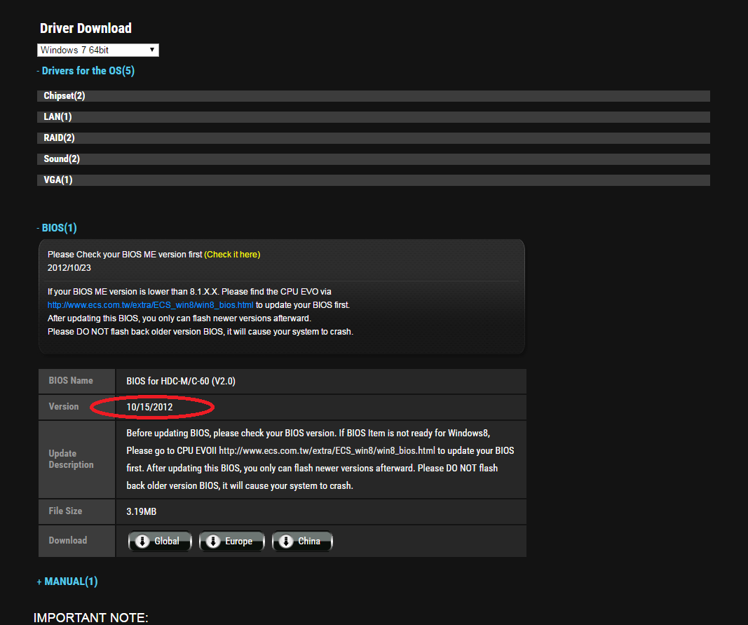

Cara estou achando que sua placa é a versão 2.0 mesmo, mas não posso afirmar. Porém o que pude ver é que a última BIOS disponível para Windows 64 bits é essa na imagem, ou seja, apenas um mês mais recente do que a BIOS já instalada em sua placa-mãe. Não sei se o seu problema de incompatibilidade é realmente caso de BIOS.
Você já testou se o PCI-E da placa esta em perfeito funcionamento?

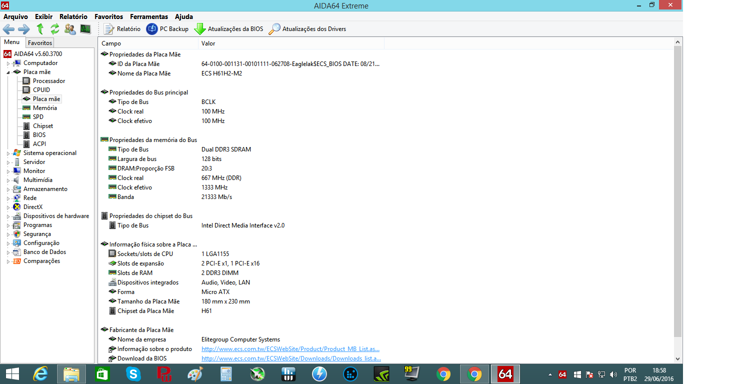

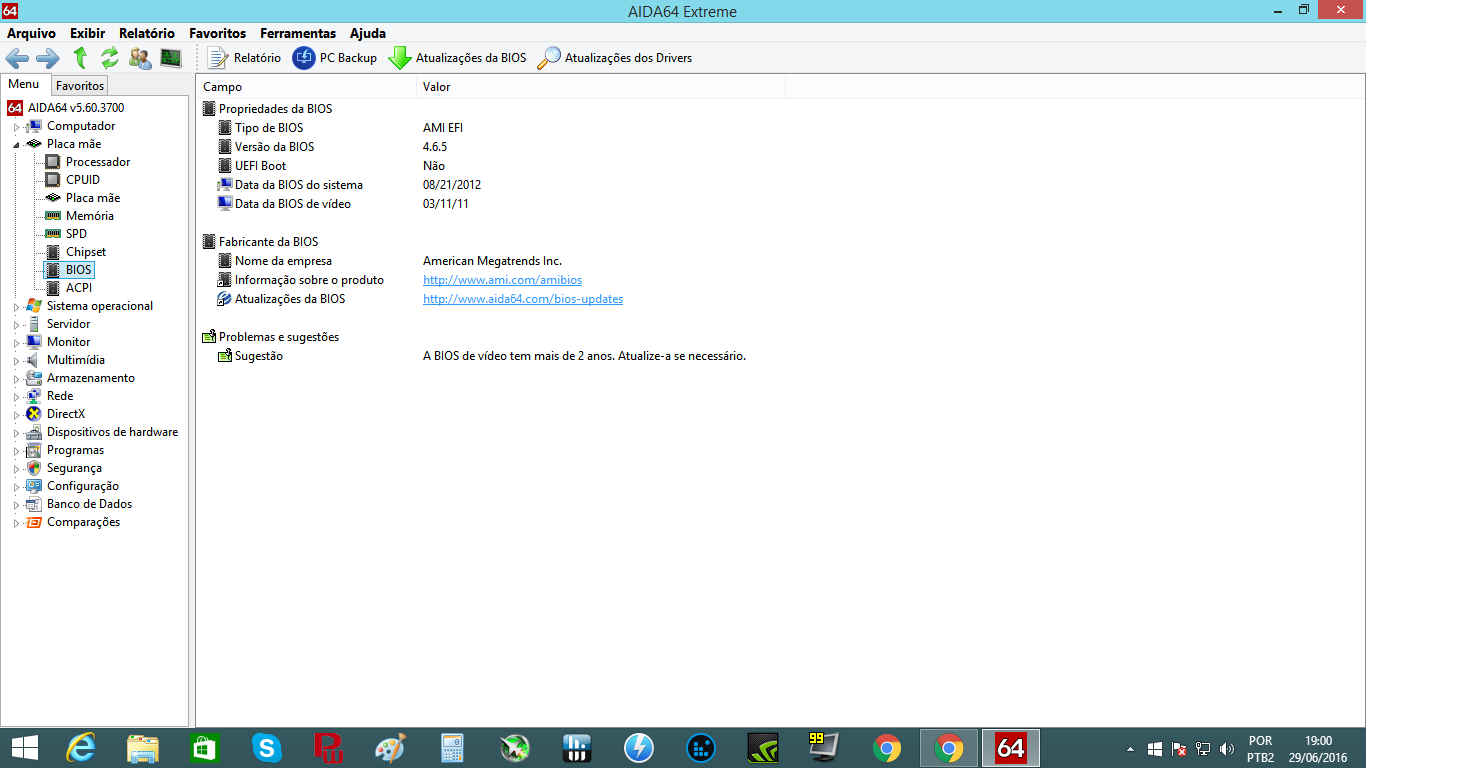

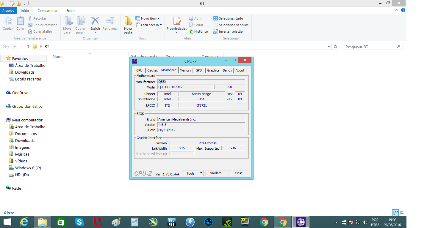

oi, bom eu tenho a seguinte  placa-mãe    ECS H61H2-M2 mae e estou tendo problemas com ela, quero atualizar a bios para ver se resolve ou piora ne rsrs , a minha e ECS H61H2-M2  V2 como disse acima, mais estou en duvida se posso seguir seu tutorial nessa versao de bios ME FW Version  8.0.2.1410 e o mesmo procedimento?  posso fazer do jeito do tutorial ? eu ja tentei por afudos e nao deu, meus sistema e win 8.1 64 bits.851.pngyurrr.png85.png
