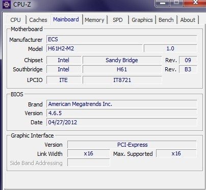

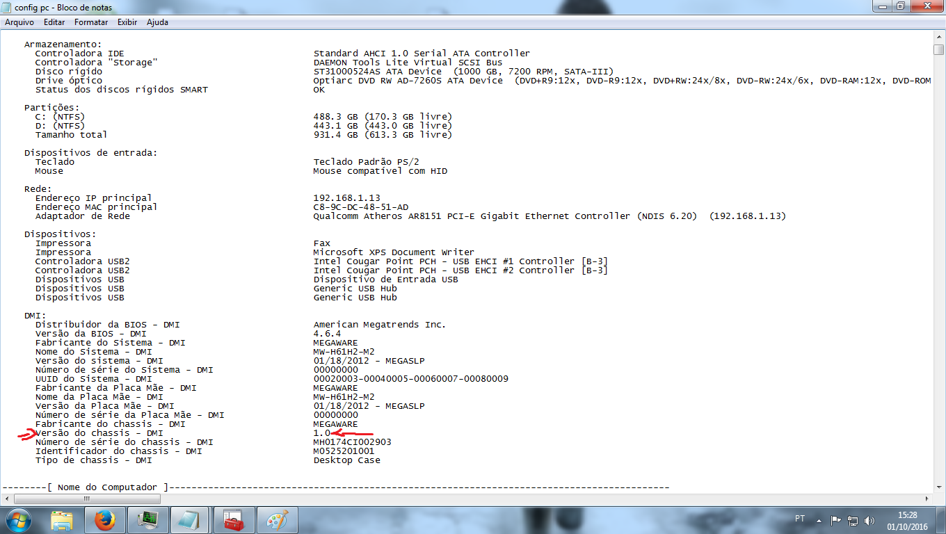

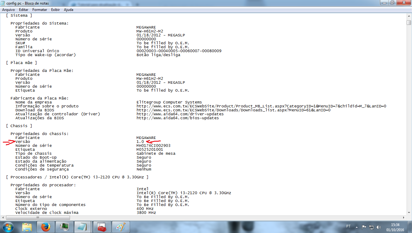

@johntra Amigo é complicado eu afirmar aqui o modelo de sua placa-mãe. Já que não foi possível identificar pelo CPU-Z te aconselho a pesquisar sobre o ano de fabricação das versões ou seus respectivos códigos. Apesar do CPU-Z mostrar a versão, podem haver erros. No meu caso o fato do CPU-Z mostrar v1.0 e de eu ter comprado o computador em 2011 me fizeram crer que realmente seria essa a versão correta. Procure confirmar a versão da placa antes da atualização, do contrário você estará arriscando perdê-la. Abraço.

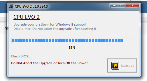

@Diego Venturini_572190 É porque estou pegando um outro processador, Core i5 3330, e segundo o site só funciona na bios atualizada de 12/23/2013, e uma placa de vídeo também, 750ti. Aqui a versão ME estava abaixo de 8.0... então usei os dois métodos, o do CPU EVO e AFUDOS e deu certinho de primeira, só estranhei o caso da versão não aparecer no Setup...
