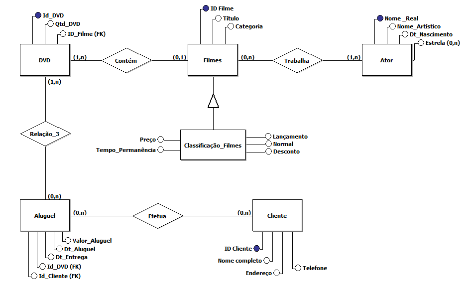

Po obrigado vocês me ajudaram pra caramba. Só que agora travei no tópico 2. Na entidade filmes, eu coloquei um atributo composto para classificação, e compus ele com lançamento normal e desconto, e passei os atributos de data de entrega e aluguel da entidade aluguel para filmes. mas o valor dos preços? eles entram nessa história? será que o que eu fiz tá certo?
não sei se a maneira que havia falado antes estava certa mas resolvi finalizar assim o trabalho,se puderem, deem uma olhada, e vejam se concordam, principalmente com o tópico 2, e se puderem também, deeem uma ideia para nomear a relação 2, valeu
post-726903-0-75488300-1403373790_thumb.
  • Moderador
Ao meu ver,  elimine o preço e o tempo de permanência da tabela classificação filmes, e acrescente estes dois campos na tabela aluguel.
Deixe a tabela de classificação só para a classificação... assim como a tabela aluguel recebe o tempo de permanência e o valor.
De repente poderias até por o campo preço na tabela filmes,  e o tempo de permanência na tabela aluguel.
