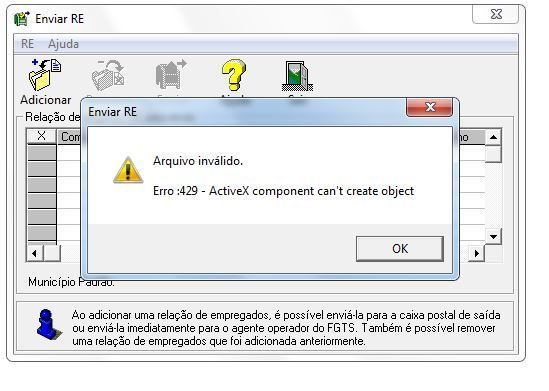

Estou tentando enviar o arquivo SEFIP pelo programa Conectividade Social (aplicativo antigo, instalado no computador), porém,  ao adicionar o arquivo aparece a mensagem:
Arquivo inválido.
Erro :429 - ActiveX componente can't create object
Algum amigo saberia como solucionar esse erro?
post-599629-0-17531300-1402054063_thumb.
Bom dia, eu trabalho com manutenção de pc’s e presto serviço pra um escritório de contabilidade e nesses dias me deparei com esse mesmo problema ao trocar o Windows XP pelo Windows 7, depois de muito quebrar a cabeça e revirar a internet, descobri a melhor maneira de consertar esse problema. Lembrando que li muita ajuda informando que depois de alguns ajustes, seria necessário desinstalar e reinstalar os referidos programas e/ou reiniciar o computador. Fiz em 3 máquinas sem a necessidade de reinstalar ou reiniciar, vamos a solução:
se já encontrou erro ao rodar o programa, resolve assim: clique com o botão DIREITO do mouse no ícone da Conectividade Social que está na área de trabalho, vá em propriedades, depois compatibilidade e marque a caixa "executar este programa como administrador", dê ok e pronto.
