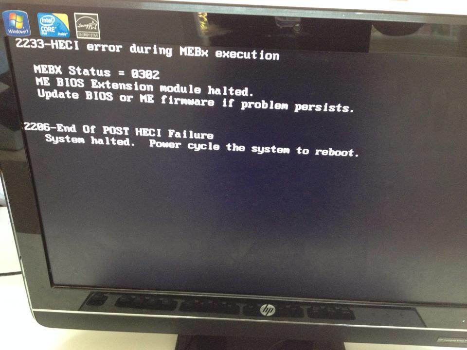

Ao iniciar o PC apresenta a seguinte mensagem:
2233 - HECI error during MEBx execution
MEBX Status = 0302
ME BIOS Extension module halted
Update BIOS or ME firmware if problem persists
2206 - End Of POST HECI Failure
System halted. Power cycle the system to reboot
A foto do erro está em anexo. É necessário atualizar o firmware? O que eu faço?

Computador tá na garantia ? Caso não esteja, abra a tampa lateral do seu gabinete e retire a batéria da placa mãe "parece uma bateria de relógio" e tire o cabo de força que é o de energia da fonte do computador, depois de alguns minutos assim... coloque a bateria e ligue e veja se vai apresenta o mesmo erro
