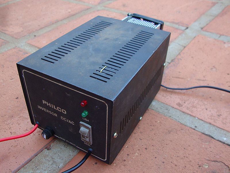

Eu tinha um inversor DC-AC de 12 para 127V aqui, do tempo do epa, que não funcionava mais. Decidi abri-lo e achei um trafo de 127-18V de 5A. Estava precisando de um carregador de baterias, então aproveitei tanto o trafo quando a própria caixa do inversor.

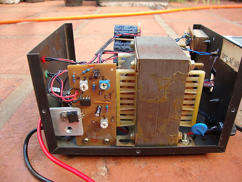

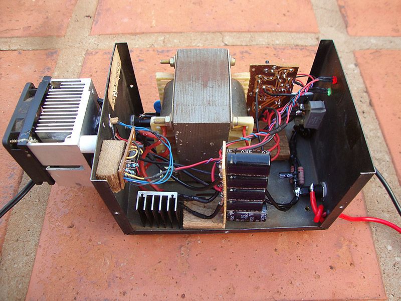

O carregador montado na própria caixa do inversor. O LED vermelho indica carregador ligado, enquanto que o verde indica carga em flutuação.
A parte interna, mostrando a ponte de diodos no pequeno dissipador, o conjunto de capacitores etc. Também dá para ver o dissipador que usei para o LM317 e o TIP142, um cooler de PC velho. Essa pequena plaquinha no lado esquerdo é o controle do ventilador do dissipador, comento logo abaixo.
O outro lado mostrando um varistor de 150V na entrada, para queimar o fusível de entrada caso seja ligado em 220V acidentalmente. Fiz a maior parte da montagem de forma auto portante, limitando à placa apenas o necessário: o comparador, os trimpots de ajuste e o 7809 em um dissipador, pois ele também alimenta o ventilador do dissipador.

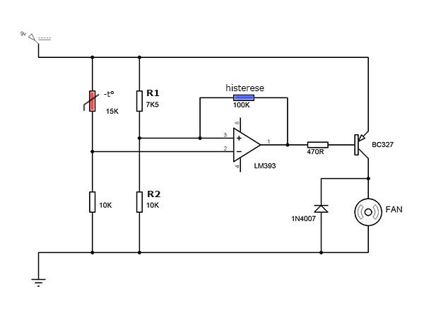

Para o ventilador não ficar ligado o tempo todo, aproveitei um termistor de 15K que tinha jogado por aqui.
O esquema funciona com os 9V fornecidos pelo 7809, fiz um divisor de tensão com R1 e R2 para alimentar a entrada não inversora do comparador. A entrada inversora é alimentada pelo outro diviso de tensão, formado pelo resistor de 10k e pelo termistor de 15k (em vermelho). Enquanto a temperatura está baixa a resistência do termistor é alta, isso deixa a entrada inversora com uma tensão mais baixa do que a da entrada inversora, assim o comparador não conduz. Conforme a temperatura vai subindo a resistência do termistor vai baixando, isso faz a tensão na entrada inversora aumentar, até o ponto em que o comparador começa a conduzir, fazendo com que o transistor BC327 ligue o ventilador.
Junto com isso entra em ação o resistor de histerese (em azul). Quando o comparador conduz, na prática é como colocar o resistor de histerese em paralelo com o R2, isso faz a tensão da entrada não inversora baixar um pouco, evitando que o ventilador fique ligando e desligando várias vezes por minuto. Eu usei um resistor de 100K, o que dá uma margem de cerca de 5 °C. Aumentando o  valor do resistor de histerese o ventilador irá ligar e desligar mais rapidamente, diminuindo o valor do resistor, o ventilador liga e fica mais tempo ligado antes de desligar.
Para mim, considerando a curva do termistor que usei, esse circuito está ligando o ventilador quando a temperatura do dissipador chega em 50 °C e deligando-o quando ela abaixa de 45 °C. Os resistores podem ter que ser alterados caso se use um termistor com curva diferente.

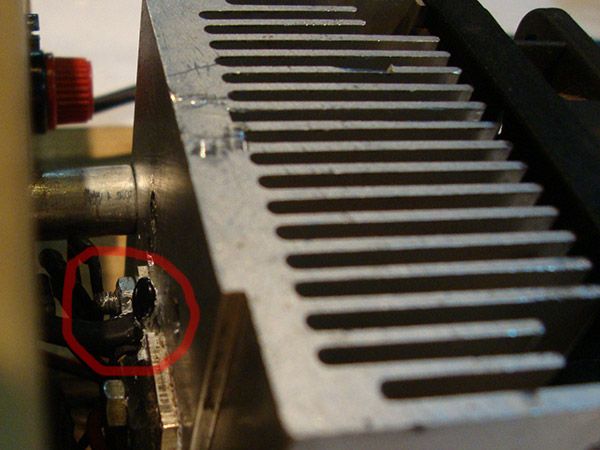

O termistor fica na cara do dissipador, entre o LM317 e o TIP147, besuntado com um pouquinho de pasta térmica, com seus terminais bem isolados com termoretrátil.

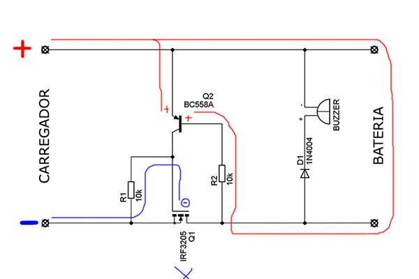

  • 5 meses depois...

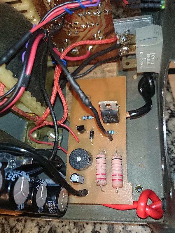

Demorou mas aconteceu de ligar o carregador com os polos da bateria invertidos. O fusível queimou, mas levou junto o diodo rápido (D5) e o capacitor da saída (C3). Como não é fácil ficar trocando componentes dentro de uma caixa apertada, decidi montar uma proteção mais eficiente.

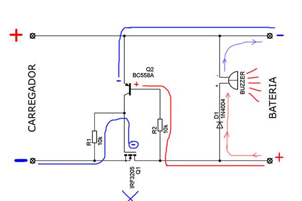

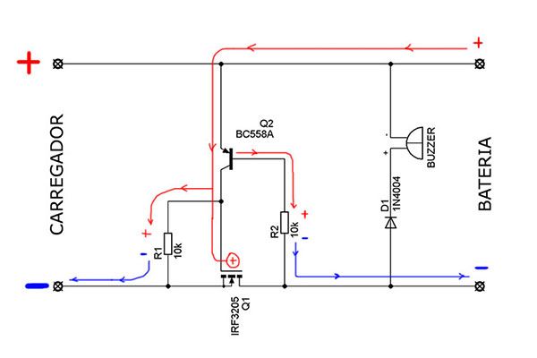

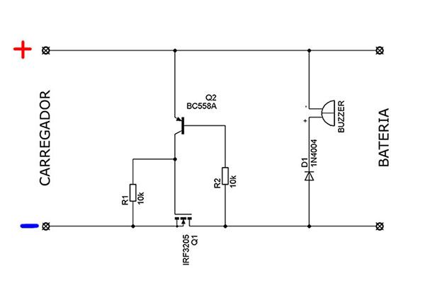

Montei esse pequeno esquema na saída da fonte. O positivo vai direto para a bateria, enquanto o negativo passa por um IRF3205, um MOSFET de canal N.
Inicialmente o gate do MOSFET ficará com tensão de 0V, pois estará ligado ao negativo via R1. Com o gate em 0V o MOSFET não conduz, logo o transistor Q2, um PNP não tem como conduzir pois com o MOSFET em corte não tem como haver corrente em sua base.
Agora, ligando a bateria com a polaridade correta, a corrente da própria bateria irá fazer Q2 transmitir, com isso o gate do MOSFET terá uma tensão positiva, e passará a conduzir, liberando a carga da bateria.

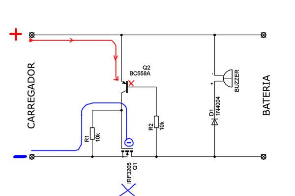

Ligando a bateria com polaridade invertida, teremos uma tensão inversa sobre Q2, com isso ele não conduz. O MOSFT permanece aberto pois sua tensão de gate continua negativa via R1. Ao mesmo tempo o diodo e o buzzer conduzem e apitam, avisando que os polos estão invertidos.
A proteção também funciona contra curto nas saídas, a tensão positiva irá atuar no emissor e na base de Q2, assim ele não conduz, e o gate continua negativo via R1, deixando o MOSFET aberto, sem conduzir.
Aí a plaquinha com o esquema de proteção, aproveitei para fixar nela os dois resistores que fazem o papel do resistor sensor (R10 no esquema lá da primeira mensagem) e o capacitor de saída (C3).
O IRF3205 possui uma Rds(on) de apenas 8 miliOhms (0,008R), assim, com 5A de corrente, a queda de tensão sobre ele será de apenas 0,04V, praticamente irrisória, enquanto a potência dissipada será de 0,2W, potência baixa o suficiente para ele trabalhar sem qualquer dissipador de calor.
Testei várias e várias vezes e até agora a proteção vem funcionando de forma satisfatória. Ao ligar com polaridade invertida ela dá uma pequena faísca indicando corrente, mas em seguida, de forma quase imediata, já cessa a corrente. Colocando em curto os terminais também ocorre a mesma coisa.

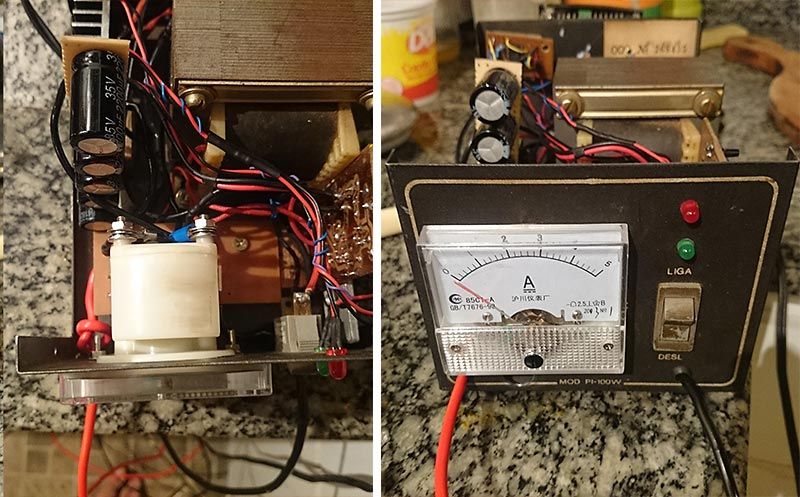

Ainda sobrou espaço para colocar um amperímetro, assim posso monitorar a carga.

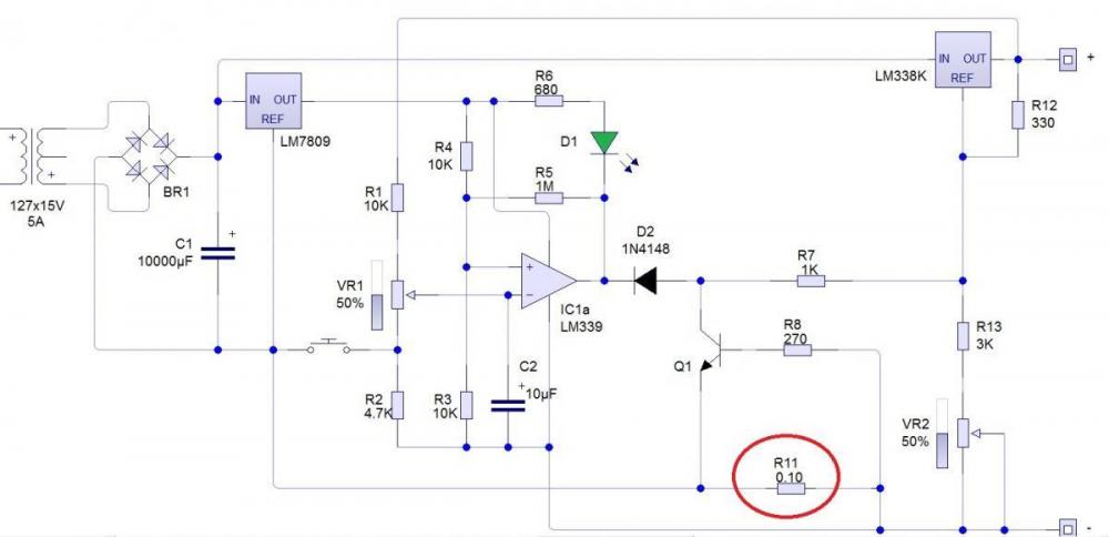

Fiz a alteração que o @faller comentou no post antigo, quero carregar uma bateria de 50Ah portanto 5A esta otimo,
Em vez do LM339 Amp-OP nao teria problema de utilizar um 741 de "uso geral" ?
post-700044-0-33068800-1437829853_thumb.
Calculo do Rlimite deram esses valores:
Para 4.5A meu resistor e 0.15ohms
Potencia para 4.5A = 3.2w
Vou colocar um de 5W para garantir, e não esquecendo a proteção do @Tomazelli caso inverta a polaridade da bateria ou as garras se encostatem.

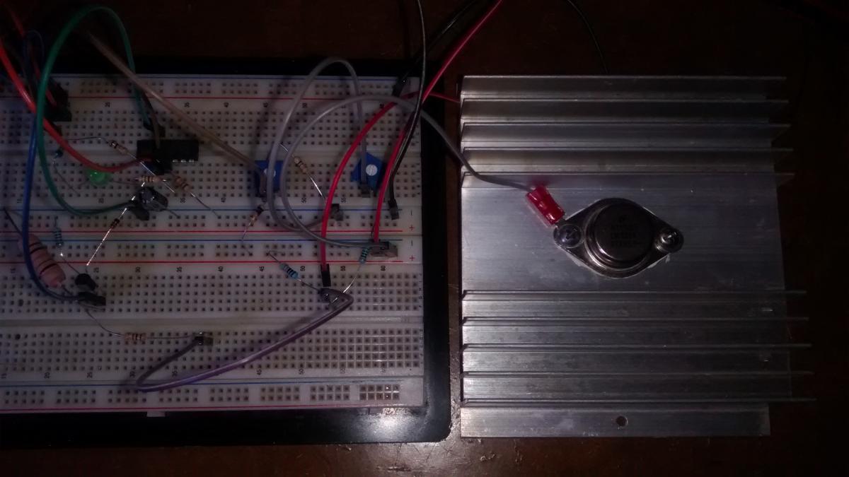

Montei o carregador abaixo, porém deu um pequeno problema:
post-700044-0-67373500-1438095038_thumb.
Alterei a parte das chaves e o resistor para 4,5A (em vermelho) pelo calculo deu o valor 0,10  esta correto?
Quando vou regular o trimpot do LM339K ele vai ate 13,8v quanto vou subir para 13,9,,14 ele cai para 11,6 somente se voltar o trimpot ele volta para 13,8 o que pode estar acontecendo? a tensão de entrada esta em 19v apos o capacitorpost-700044-0-37181200-1438095350_thumb.
O LM338K esta em um bom dissipador de calor.
Aguardo
encostei um pouco a vassoura pra te responder...
Fala sério... protoboard e corrente alta não se dão bem. Solde pelo menos o resistor de potência por fora. R11 parece ser uma proteçao de sobre corrente. O valor de I=VBE/R11. VBE=tipicamente 0,6V

Continuo usando o carregador, desde que fiz a proteção para polaridade invertida nunca mais teve problema algum. Também montei um mais forte e com controle de corrente, usando uma fonte chaveada como base, está no post: http://forum.clubedohardware.com.br/forums/topic/1085322-carregador-com-fonte-chaveada-tl494/ . Mas como você está usando um LM338, o circuito do carregador desse post mesmo cai como uma luva.
Se for usar o circuito desse post, pegue o primeiro desenho e use do jeito que está, apenas troque o conjunto de potência, formado pelos componentes LM317, R1, R2, Q1 e Q2, pelo LM338. Pegue tudo que está na segunda imagem do post e troque pelo LM338.
Só isso, o próprio LM338 já possui limitação de corrente e você não precisa se preocupar com essa questão. Monte-o num bom dissipador e nem de ventilador para resfriar você vai precisar, poderá usar, para a tensão de referência, um 78L09, aquele regulador de tensão pequeno do tamanho de um transistor (no meu tive de usar um grande com dissipador pois ele alimenta também o ventilador).
O circuito de proteção eu aconselho a usar, mais dia menos dia você vai ligar com polos invertido e vai ter de abrir para trocar componentes.
