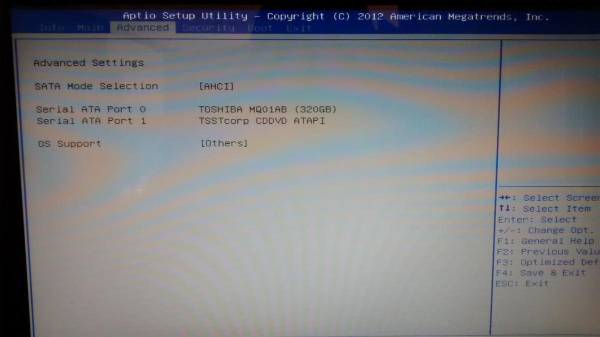

EU consegui aqui, você entra na bios, vá em advanced e em os support coloque (others) aí quando você for na aba boot vai ter varias opções de boot.

Simmmm .... deu certo ... eu tava com o mesmo problema do denis e só mudar la no menu Advanced como o igor falou ....

Posso te ajudar talvez, eu estou tentando formatar o meu notebook também, e o meu é um NA1401 e custei para entender como faz para formatar, é o seguinte:
Entre no setup dele pressionando o DEL, depois com o comando de setas para o lado, você coloca no menu de segurança e lá com as setas para baixo coloque em on support, e nele você desabilita o boot pelo win8 e coloca outros, você volta com o jogos de setas para os lados e vá até o boot, e verá que abrirá uma lista de opções para dar boot. depois salve e saia do setup e é só formatar.

como fazer quando notebook sti infinity na 1401 não deixa alterar nada a bios e também não resetar ??? e também ele não da boot no hd direto sempre tenho que mudar no F7. alguém já vio este tipo de problema??? e fala como resolveu o problema.
meu amigo, precisa selecionar para que ele faça o boot pelo windows boot manager no teu caso. Daí vai bootar normal sem precisar o F7.
na última tela q tu printou seleciona o hd e dá enter, daí troca pelo windows boot manager q resolve, ok.
