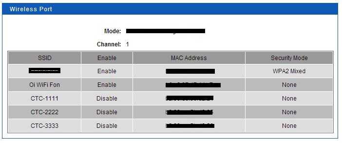

Olá.
Hoje percebi este fato da rede WiFi Fon estar aberta, não sei se "compartilha" da velocidade contratada por nós e por consequência pode causar lentidão.
O fato é que tentei o passo a passo do tutoria acima e infelizmente não deu certo, visto que os dois endereços de ips (192.168.1.1/wizardoi e 192.168.1.1/fon) resultaram em Erro 404.
Como sou curioooooso, abri a página de configuração do Technicolor TD5130 e na aba - ADVANCED > FONAP tem as opções ENABLED/DISABLED, fiz o teste e... Sim! Marcado DISABLED, desabilitou a Rede Wifi Fon.
Portanto, procure na página de configuração do Modem, na aba AVANCED o FONAP e desabilite-o, se não quiser compartilhar o sinal.
Ah, e clicando no ENABLED ele reabilita, sem problemas.
Espero ter ajudado.

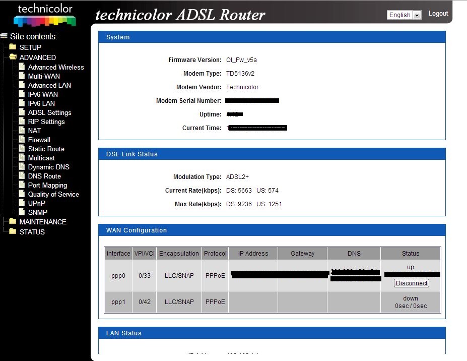

Fala negada!
Eu tenho o modem TD5130v2 da Technicolor e procurei como tirar a maldita fon mas não achei um jeito que funcionasse, então usei o que eu tinha de conhecimento e descobrir algumas coisas. Primeiramente tudo é culpa do maldito SRA da oi. Os mizeraveis programaram isso muito bem. É uma especie de sistema de configuração remota que se desabilitado, automaticamente bloqueia sua internet até você habilitar de novo ou reconfigurar o modem. Desabilitando isso não tem como eles configurarem o seu modem remotamente e você se livra da Fon de vez. Achei uma forma de pelo menos ocultar a maldita Fon para que dificulte pelo menos o acesso a ela e não peguem 10% da sua net, você pode tentar desabilitar o SRA pra ver se eles bloqueiam ou não seu acesso. Boa sorte!
Salve as configuraçoes num arquivo xml em Maintenance>>Backup/Restore>>Clique em Backup. Se der ***** você pode desfazer.
Desabilitando o SRA:
    1- Advanced >> ADSL Settings >> Desmarque a caixa SRA Enable.
    2- Salve e teste sua internet.
        Se deres sorte, Amém! Mas se bloquearem seu acesso a internet remarque a caixa.
Desabilitando a Fon:
    Como o meliante está oculto, você vai ter que mudar as configurações direto na programação como arquivo xml.
        1- Duplique o arquivo de backup que você baixou e renomeie.
        2- Abra-o, preferencialmente com o Notpad++ ou outro similar porque ele tem autoindentação e algoritmo de busca.
        3- Abra o sitema de busca com Ctrl+F e digite o nome ssid da Fon como aparece na lista de redes (Aqui ta Oi WiFi Fon, apenas Oi WiFi basta pra achar).
               Ele deve ter te mandado pro nó <Value Name="ssid" Value="Oi WiFi Fon"/>
        4- Procure no mesmo chain(proximo a onde ele te mandou) por <Value Name="wlanDisabled" Value="0"/>, mude para Value="1", isso desabilitará o Fon. Se você teve sucesso em desabilitar o SRA, trocando o valor e desabilitando o Fon você nunca mais vai ver saporra de novo. Mas se etiver ativo, ele reconfigurará isso para enabe quando eles acessarem seu modem.
        Agora vamos ocultar:
        5-  Procure por <Value Name="hidessid" Value="0"/>, mude para Value="1", isso ocultará o Oi WiFi Fon e a pessoa que tentar só terá acesso se digitar exatamente o nome do ssid inteiro.
        6- Salve o arquivo.
    Upando as configurações:
        1- Va em Maintenance>>Backup/Restore.
        2- Em Restore settings, selecione o aquivo de configurações que você alterou e clique em restore.
        3- Aguarde o tempo e reze para seu divino.
Se seu SRA ta desmarcado, oi fon terá sumido, não aparecerá nada e você estará livre. Se não conseguiu, como ocultamos a rede, aparecerá Outra Rede e quando clicamos terá que digitar o nome da rede (SSID).
Infelizmente só consegui ocultar a minha, espero que vocês tenham melhor sorte que eu.

@Nalteroz Obrigado pela orientação ! deu certo.
ah, para desativar a opção SRA, e ter êxito, é necessário desconectar o modem da net.
 Na home de configurações do technicolor (antes de desmarcar o SRA):
    1- clique em disconnect, aguarde uns segundos, desmarque o SRA...
Obrigado pela ajuda pessoal.
Aee! Obrigado @guidomc, nem tinha pensado em desligar a rede no processo, como sou burro, valeu mesmo!
